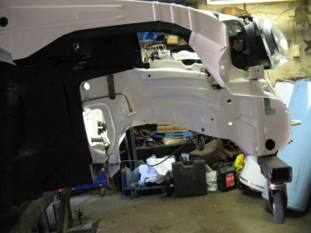

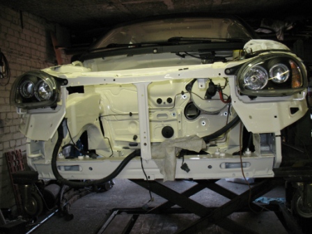

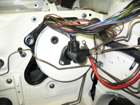

Hier der Motorraum:
- IMG_0199.jpg (68.52 KiB) 4817 mal betrachtet
- IMG_0165.jpg (81.78 KiB) 4819 mal betrachtet
- IMG_0150.jpg (67.79 KiB) 4820 mal betrachtet

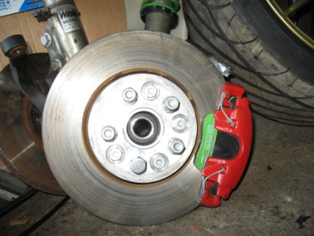

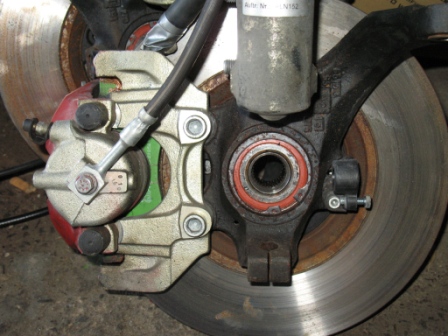

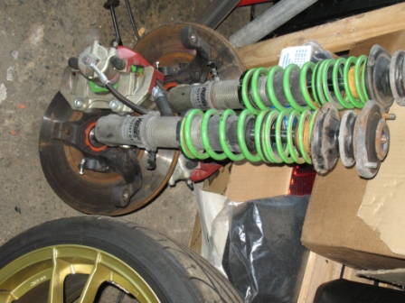

Vorderachse (noch ausgebaut):
- IMG_0189.jpg (81.47 KiB) 4815 mal betrachtet
- IMG_0187.jpg (82.65 KiB) 4811 mal betrachtet
- IMG_0186.jpg (90.5 KiB) 4806 mal betrachtet

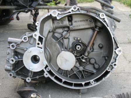

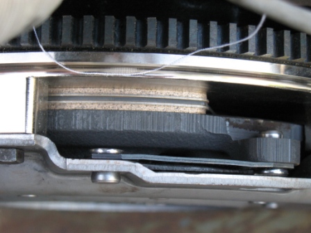

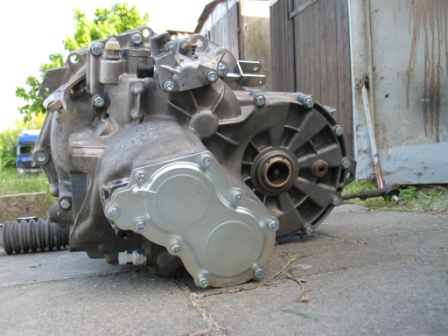

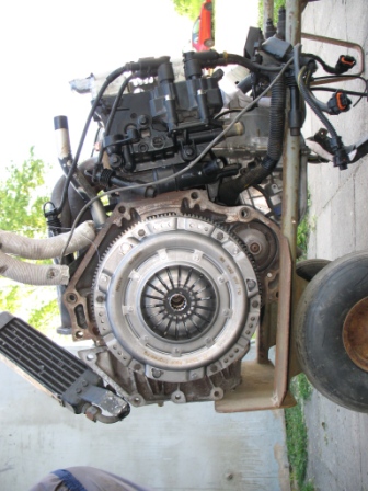

Das Getriebe:
- IMG_0182.jpg (79.93 KiB) 4802 mal betrachtet
- IMG_0181.jpg (72.72 KiB) 4801 mal betrachtet
- IMG_0178.jpg (87.53 KiB) 4797 mal betrachtet

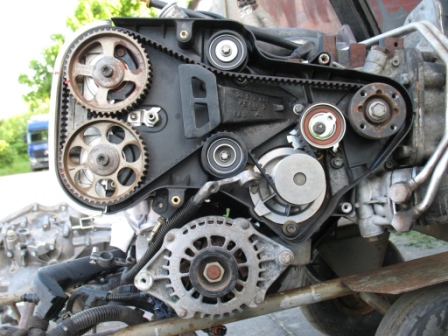

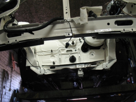

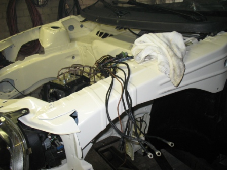

Die Bilder sind von meinem Umbau auf XER von Anfang bis Mitte 2008.
- IMG_0171.jpg (98.17 KiB) 4795 mal betrachtet
- IMG_0168.jpg (67.18 KiB) 4795 mal betrachtet
- IMG_0166.jpg (86.42 KiB) 4799 mal betrachtet

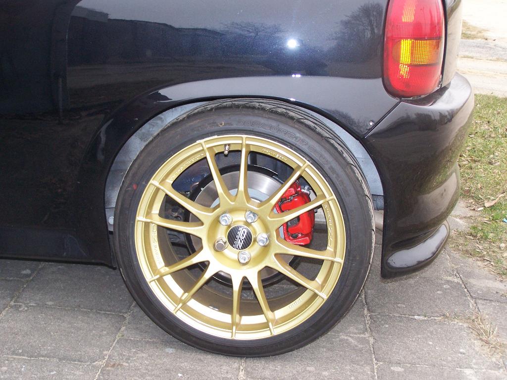

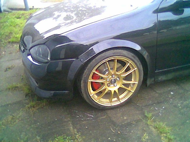

Und noch mehr Bilder:
Diese stammen aus 2007. Da bin ich noch mit C20XE gefahren.
