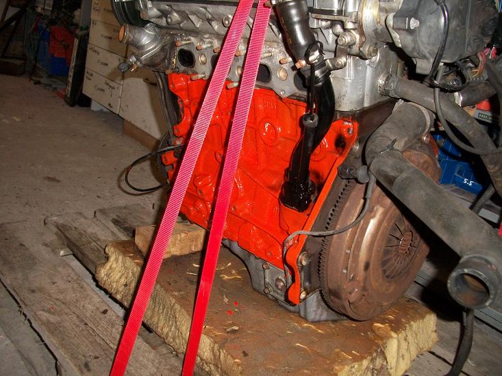

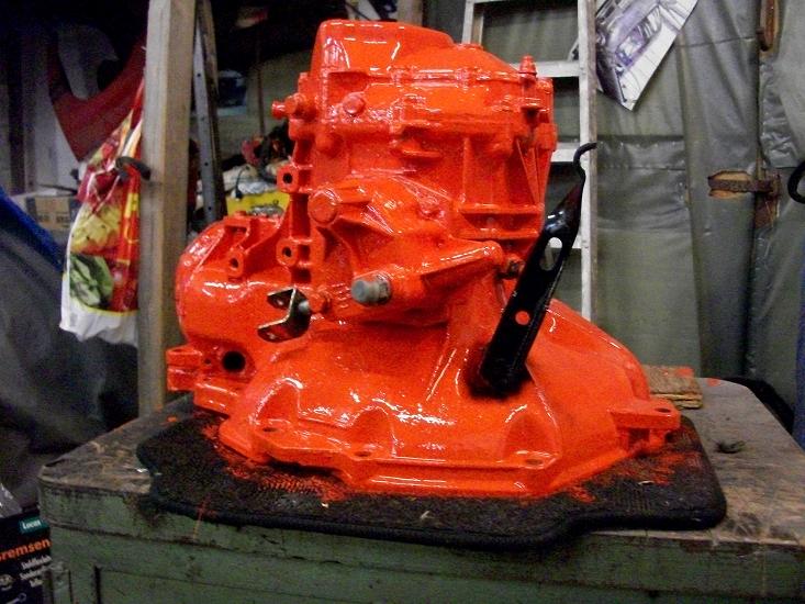

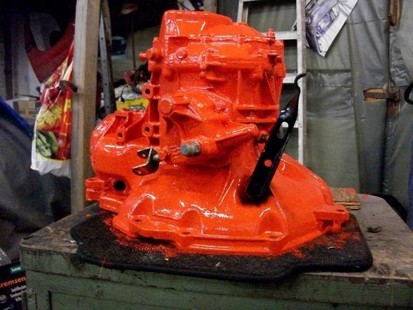

Heut wurd´s wieder einmal bunt...
Domstrebe, Getriebe und Motor haben ihre Farbe abbekommen.
Schwarze Highlights und neue Schrauben folgen noch.
Zudem hab ich die Vorderachse angefangen zu kompletieren und
um Kabel hab ich mich auch noch gekümmert.
Der Motorkabelbaum ist fast komplett neu ummantelt, angepasst und versteckt.

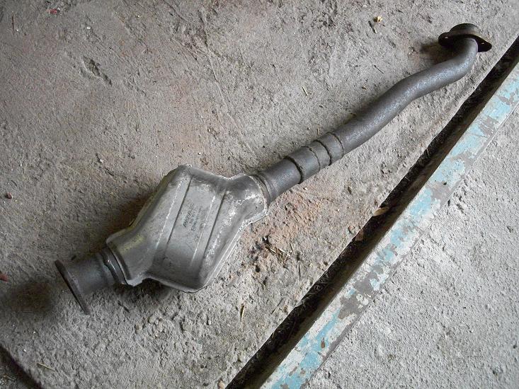

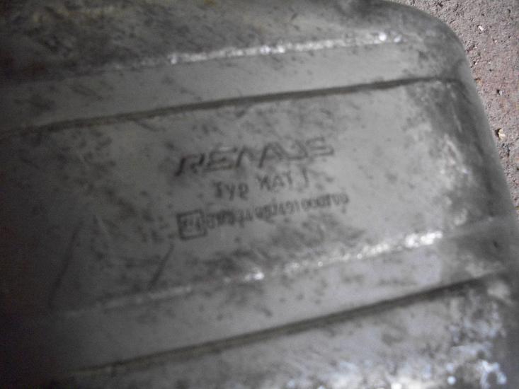

Mein Kat ist da.
Remus Z-Flow
Schön klein das Teil! :dafür: :mrgreen:

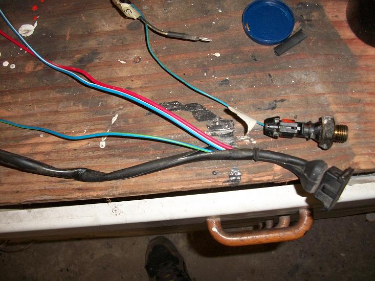

Und am 1.3er Motor hatte ich diesen Öldruckschalter.
Der soll ja auch Temperatur und Druck anzeigen!?
Welches Kabel ist wofür?
-Blau-grün (ist der Öldruckschalter, also klar)
-Blau-weiß
-Rot
-Blau-weiß - D+ an der lima also ladekontrolle
-Rot - dauerplus
der öldruckschalter der da zu sehen ist kann kein öldruckanzeigen, dafür brauchste nen öldruckschalter vom gsi mit zusatzanschluß für manometer. Der öltemperaturgeber kannste in der platte vomn der ölrestmenegenanzeige oder in der ölablassschraube unterbringen.

Wieso geht den ein Dauerplus und ein LiMa-Kabel an einen Öldruckschalter?
Solch eine Öldruckdose hab ich auch noch liegen.
Wie schließe ich denn da die Kabel an? :oops:
Kabel sind nicht meine Welt! :roll: :oops: :scherzkeks:

du meinst sicherlich die kabel die an dem 3 fachstecker sind ,die kann ich so nicht zuordnenweil ich nicht sehen kann wo die herkommen.Wenn die zu dem 1.3er kb gehören weiß ich so ohne das selber zu sehen nicht wo die herkommen.
Der öldruckschalter isteasy das blau grüne kommt ganz normal an den schalter und das andere ist orginal ein blau gelbes und das kommt ans öldruckmanometer im gsi tacho
Re: Mein neuer 5er
r.siegel hat geschrieben: Der öldruckschalter isteasy das blau grüne kommt ganz normal an den schalter und das andere ist orginal ein blau gelbes und das kommt ans öldruckmanometer im gsi tacho
Der Öldruckschalter bzw -geber hat noch zwei Anschlüsse/Gewinde.
An welchen der Anschlüsse muss denn das blau/gelbe Kabel für den Tacho?

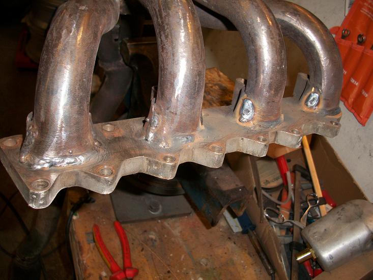

Eigentlich sollte ja ein XE-Lexmaul-Krümmer bei mir angekommen sein.
War aber dann doch einer für nen XEV. :roll:
Somit hab ich dann kurzer Hand einfach den orig Krümmer umgearbeitet.
Schweißnähte nach außen gelegt und
die Eingänge bearbeitet (geweitet und geglättet).

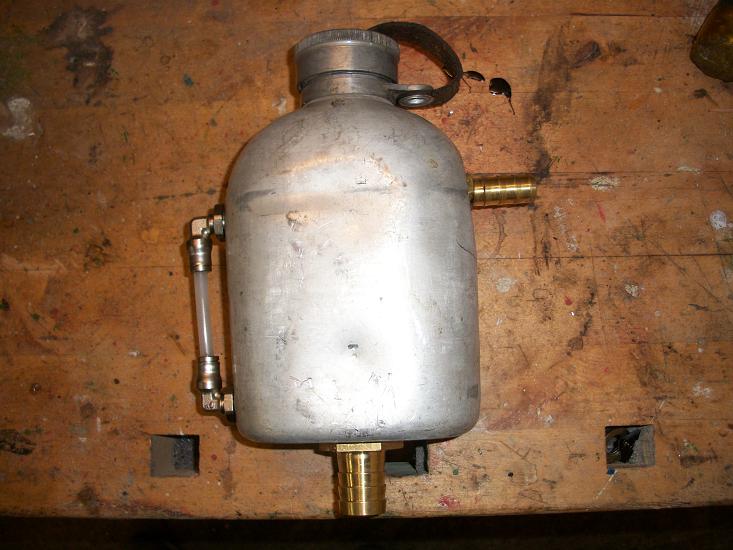

Danach hab ich meinen neuen Kühlwasserbehälter gebaut.
Muss ich nur noch etwas aufploieren. :scherzkeks:

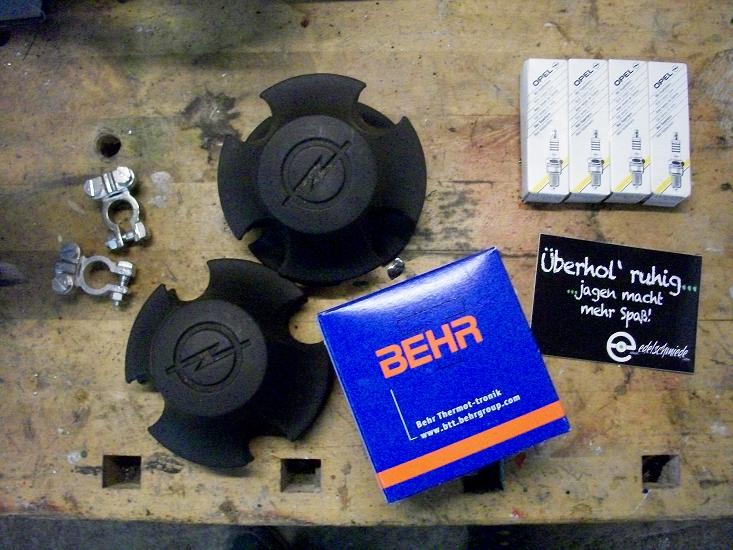

Ein paar kleine Neuteile sind nun auch montiert.

also mein orginaler öldruckschalter hat nur einen anschluß zum schrauben und der andere da paßt der orgnale stecker dran. mußt du mal den wiederstand gegen masse messen der mit dem geringeren wiederstand sollte der schaltkontakt für die lampe sein.

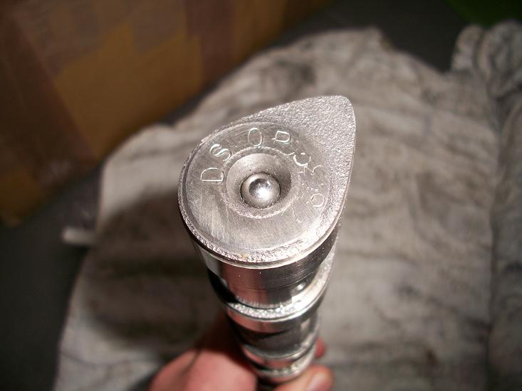

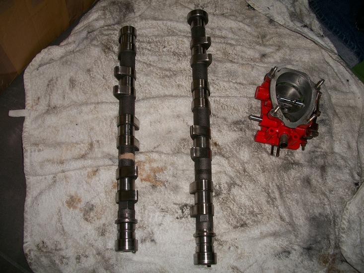

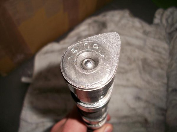

Und da kam noch etwas hinzu:
ein Satz DSOP-Nockenwellen
Dazu muss ich etwas ausprobieren...
Hab eine bearbeitete Drosselklappe mit größeren Klappenteilen besorgt.
Mal sehn was dabei rum kommt... :gruebel:
