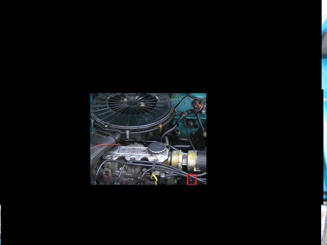

Ich war heute ma bei A.T.U. und habe ma auslesen lassen es war der Tempfühler Für das steuergerät den ich aber schon gewechselt habe aber soll wohl kein neuteil gewesen sein dazu haben sie mir gleich eine neue verteilerkappe raufgehauen weil ich keinen kohlestift mehr drin hatte nuja er läuft nicht wirklich besser jetzt soll ich zündspule benzinpumpe und kerzen wechseln dann soll wohl alles besser sein
Den kleinen stecker muss ich auch wechseln weil er offen ist (kontakte)
