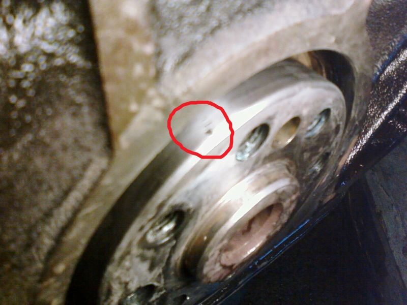

Nachdem ich den Motor hab einmal warmlaufen lassen, hab ich gemerkt, dass es auf der Getriebeseite ziemlich Öl raussifft und das, obwohl ich den Simmerring auf der Getriebeseite vorm Einbau neu gemacht hab.
Also den neuen Ring wieder raus und dabei sind mir zwei,drei kleine Kratzer im Bereich der Kurbelwelle aufgefallen. Wahrscheinlich hat da schon mal einer den Simmerring mit Gewalt rausgehebelt.Die sind auch mit dem Finger fühlbar. Hab mal nen Bild von der grössten Stelle gemacht, leider nur mit ner Handycam, also nicht sehr scharf.Vielleicht hab ich aber auch beim Einbau einen Fehler gemacht.
Wie setzt ihr den grossen,getriebeseitigen Simmerring ein?

Die kratzer kannste probieren naß mit 800er wegzuschleifenund hinterher mit 1500er schleifpapier naß nachpolieren,das sollte reichen.Ich setz den ring immer mit ner abgeschnittenen pet-flachenhals ein den ich auf das kurbelwellenaß eingekürzt hab.Da brauchste dann nur leicht ölen und dann rutsch die dichtlippe ganz schloope auf die welle und sitzt genau glat am block.und dann hab ich nen großes rohr mit dichtringdurchmesser wo oben ne platte drauf geschweißt ist dann kann man den ring schön gerade reinschlagen.Stahlölwanne würde ich nicht verbauen,den damit steigt die öltemperatur höher als normal.Ich würdedie ölwanne an den stellen mit den rissen schweißen lassen.Meißt sind de risse ja an den stellen hinter den schrauben,weil sie mal zu fest angezogen wurden.

du kannst den dichtring ruhig etwas weiter als nur plan in den block machen dann könntest du mit der dichtlippe vielleicht hinter die vertiefung kommen.

Und wegen der Kurbelwelle, diese Vertiefung ist ja ziemlich weit vorn also dort, wo eigentlich nur die Staublippe läuft. Weiter hinten, wo die eigentliche Dichtlippe läuft, waren keine Kratzer zu erkennen. Läuft die Dichtlippe eigentlich nachher in der kleinen Nut von der Welle?
Totti
Re: Mein neues Projekt - Corsa A C20XE
diese nut ist orginal nicht drin ,denn die arbeitet sich vom dichtring mit der zeit ein ist aber nicht schlimm.

Also ich glaube, dann meinst du was anderes. Bei mir ist eine ganz akkurate Rille, die sieht aus wie gefräst und bestimmt so 1mm tief. Sieht man leider auf meinen Bildern nicht aber die sieht nicht so aus als käme die von dem Dichtring.

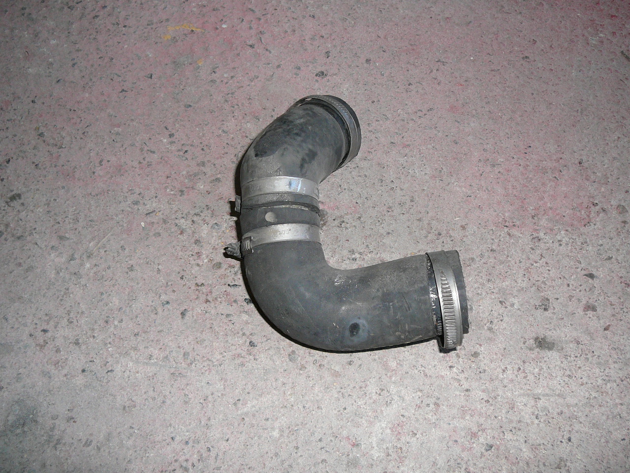

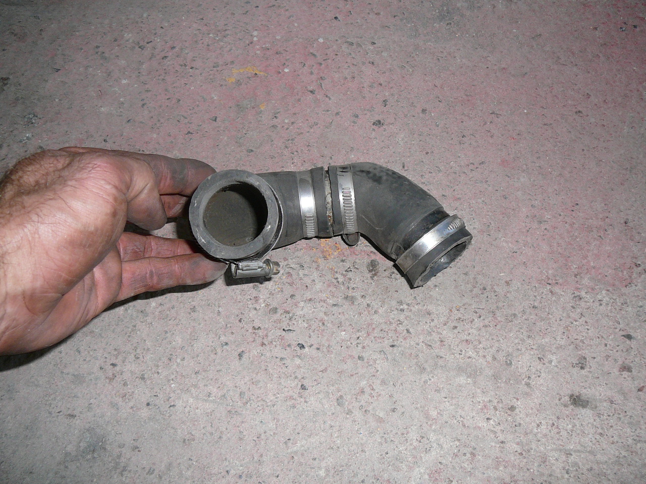

Ja mach mal bitte. Und bei der Gelegenheit kannste vielleicht auch noch ein Bild von deinem Kühlerschlauch, Thermostat/Kühler machen ? Danke!

Die Nut kann eigentlich nur vom Simmerring kommen.Ich Klopfe die Ringe auch immer etwas weiter rein,dann ist es normal Dicht.

Ich hab ihn jetzt bündig mit dem Block drin wobei er dann unten, wo der Lagerblock ist, etwas vorsteht weil der Lagerblock ein kleines Stück versetzt zum Motorblock drin sitzt. Ist aber nur minimal.
Ihr meint also, ich soll den Ring noch weiter vorsichtig reinklopfen sodass er im Block verschwindet?
Mist, das ich kein Bild mehr machen kann aber die Rille sieht wirklich so aus, als wenn die da reingehört

Genau,soweit wie Er rein geht,rein Klopfen den Ring.

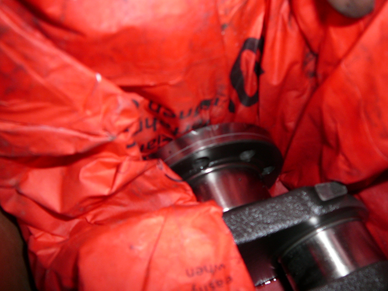

so hier dann mal die pics
das ist eine frisch geschliffene turbo welle und die hat vorher ca 160000 runter gehabt und da sieht man die rille die der dichtring gemacht hat auch.

Sorry, wenn ich nochmal blöd nachfrage aber ich will den nicht wieder kaputt machen... hört man das wenn er am Ende ist oder merkt man das irgendwie?
Danke Ralf, genau diese Rille meine ich. Und die macht der Simmerring? Is ja wahnsinn. Aber wenn die Dichtlippe da jetzt wieder reinruscht, ist er dann nicht wieder undicht??
mach ihn einfach ca 1 mm tiefer als wenn er bündig abschließen würde rein.Ich bin aber ehr der meinung,das du ihn wegen dem grat beim ersten mal kaputgemacht hast oder die dichtlippe nicht richtig draufgerutscht ist.
