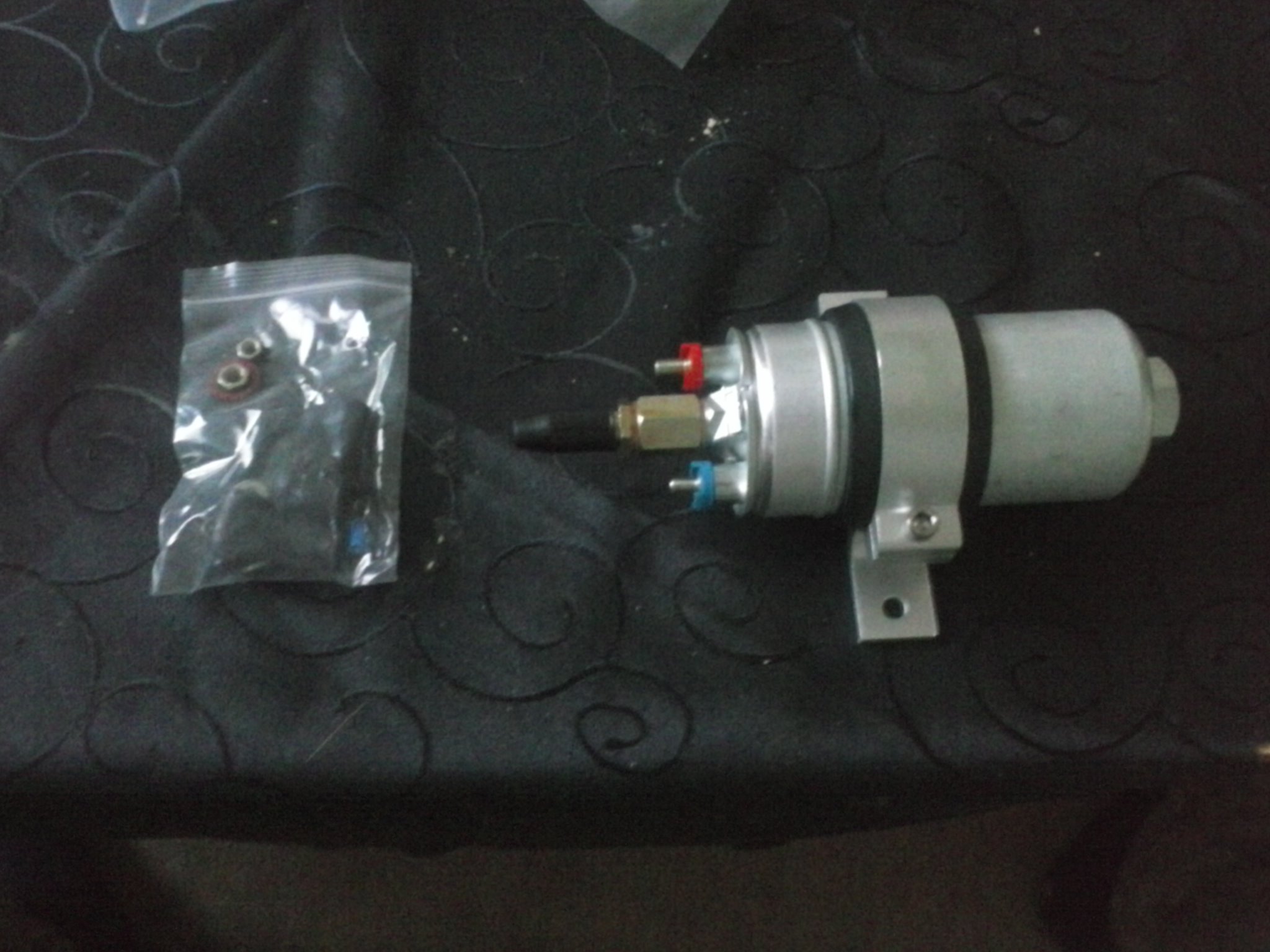

Heut kam auch mein erstes Päckchen.
Die neue 7bar Spritpumpe kam samt Halter.
Bestellt bei einem Spezialisten für VAG Turboumbauten ....... :mrgreen: Wenn die wüssten :mrgreen:

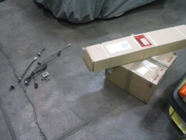

Ich war mal wieder aufm Schrott und hab mir paar Teile besorgt.Und ich konnts kaum glauben,
aber in dem einen Corsa war ein neuer Kupplungsbaudenzug verbaut. :)
Jetzt isser meine,genau wie eine Tachowelle und noch ein ersatz Gasboudenzug.
ABER...Da kam doch tatsächlich am Samstagmittag noch ein großes Paket.
Also gleich mal auspacken und was isses .......

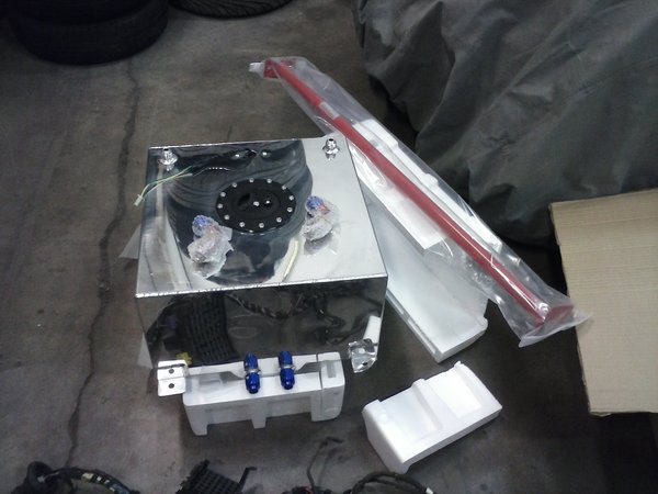

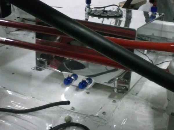

.... der 40L Tank den ich eig. storniert hatte. :gruebel:
Naja,dann behalte ich den und ruf da mal an,weil hatte ja das Geld schon zurückbekommen. :mrgreen:
Da kann ich mich ja dran machen und die Domstrebe schonmal einbauen ......
... und als wäre es gewollt,der Tank passt perfekt :dafür:
Jetzt muss ich mir noch was einfallen lassen,da der Tank mittig unten angeschrägt ist.
Ich werde den wohl 2-3cm höher legen,denn so wie geplant kann ich da Bodenblech nicht einschneiden,
denn genau unter den Anschlüssen verlauft die Auspuffanlage. :-(

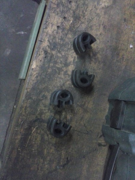

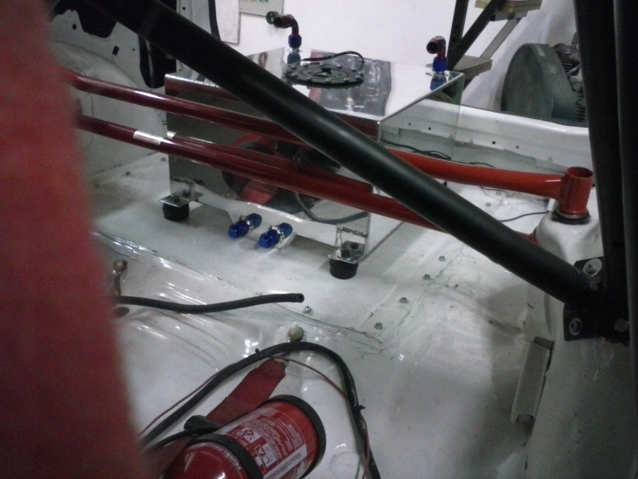

Wie hier gut zu sehen ist der Ablauf vom Tank weiter unten als die Verschraubung.
Also musst ich mir was einfallen lassen.Und bevor ich jetzt mir 2 massive Metallstücke da drunterbau,
kam ich auf Die gloreiche IDEE ........
..... ich hab ja noch 100 verschiedene Auspuffgummi's in verschiedenen Varianten da,
also 2 halbiert-so dass 4 halbe entstehen und mal probieren.
Höhe passt und verschraubt.Und ich hätte es nicht gedacht,aber der Tank sitzt "BOMBENFEST"
und gleichzeitig noch vor Erschütterungen geschütz. :mrgreen:

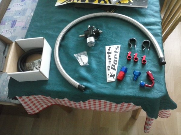

Heut kam endlich das lang ersehnte Paket.
Benzindruckregler
Dash anschlüsse für Benzinleitungen
Doppelstahlflex Benzinleitung (Tank bis Pumpe)
und die Leitungshalter
Über Ostern kann also wieder geschraubt werden.
