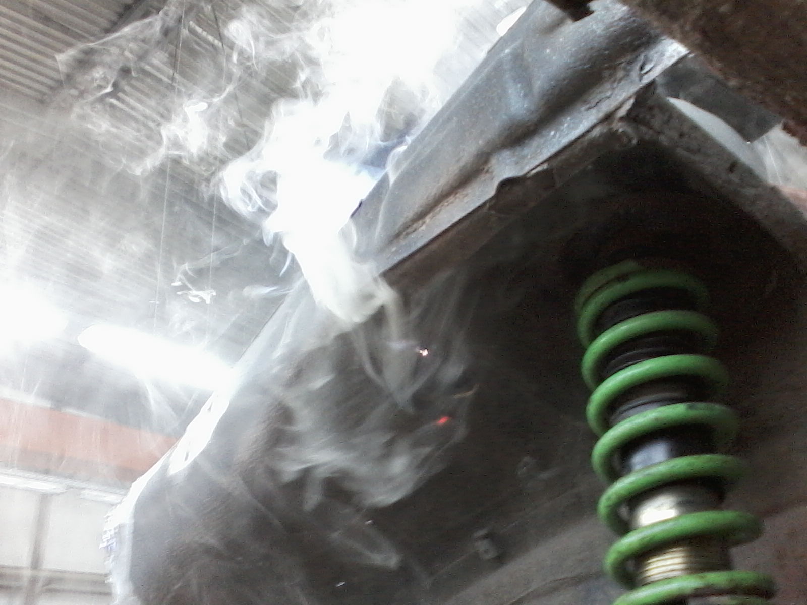

Also begonnen mit der Beifahrerseite,hier hat es auch nur leicht "gedampft" .....
..... und dann die Fahrerseite,da war mehr zu flicken und auch die alte Dichtnaht machte ganzschön DAMPF ....

dann habe ich noch schnell alles mit INOX versiegelt,damits übers wochende keinen Rost gibt.
Jetzt verkrümel ich mich ins Bett,der geruch der verbrannten Dicht naht verursacht imense Kopfschmerzen. :cry:
ALSO: Beim nächsten mal die alte vorm schweißen entfernen. :bonk:
