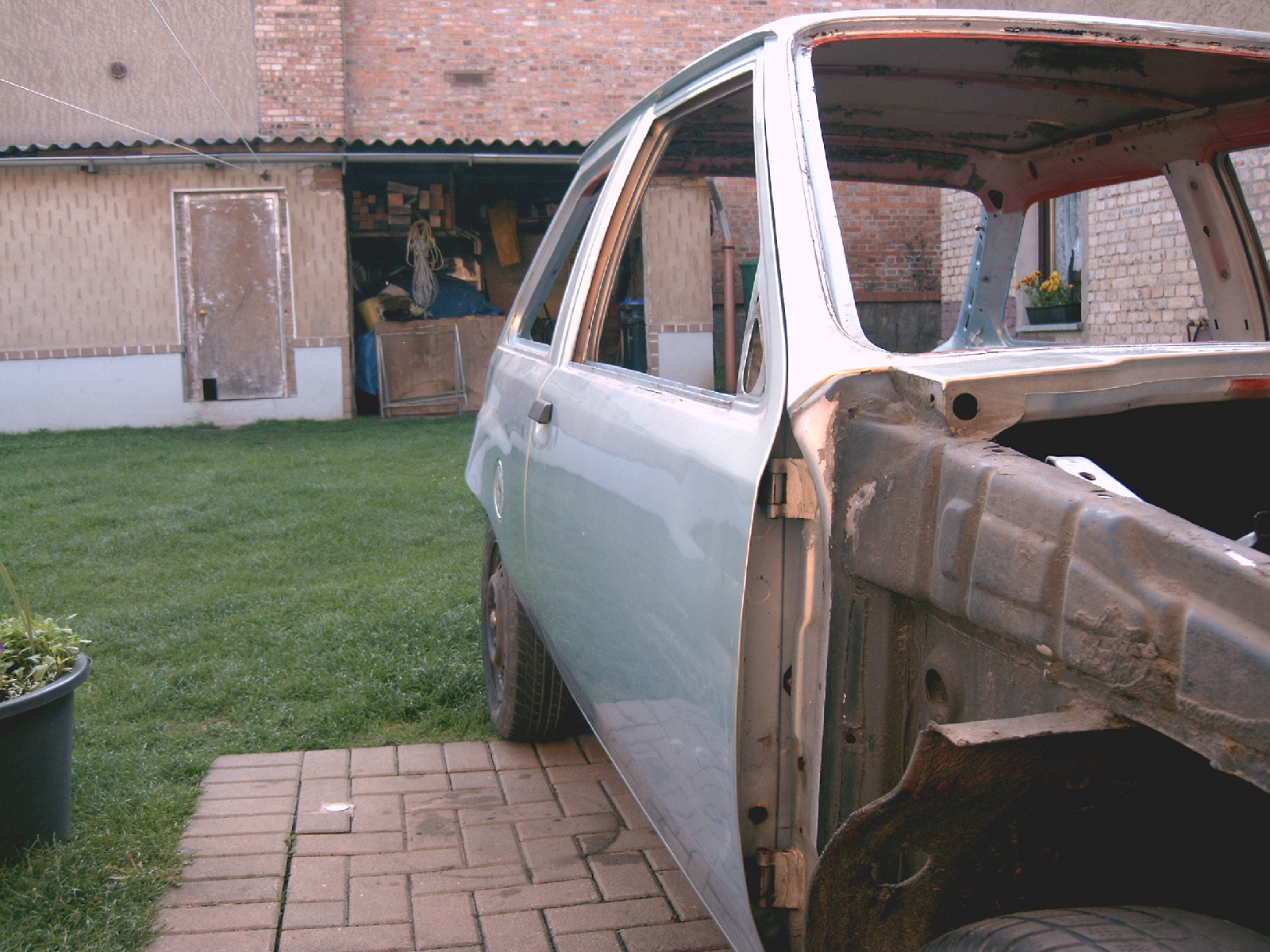

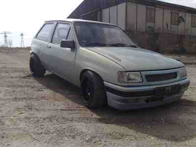

Hallo wollt euch mal meinen corsa a vorstellen denn ich mir vor einen monat geholt hab :)
-C20NE
-FK-Gewindefahrwerk
-Edelstahlauspuffanlage ab Kat
-etc............
is schon bisschen was dran gemacht,aber wir also ich und mein bruder verlegen ihn komplett und bauen ihn wieder komplett neu auf.....

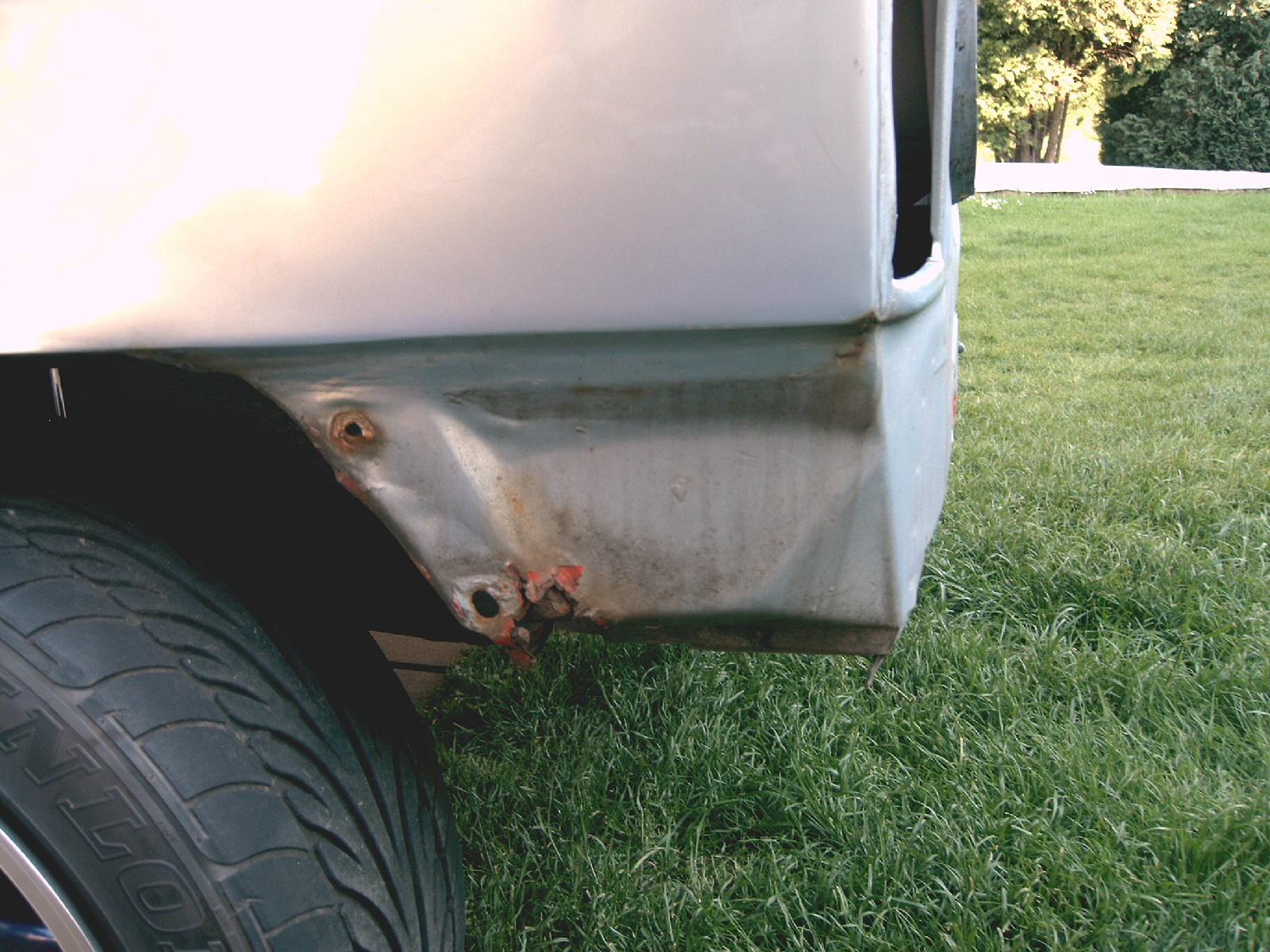

so hab ich mir denn wagen geholt ohne felgen
Corsa a.JPG (7.74 KiB) 7639 mal betrachtet

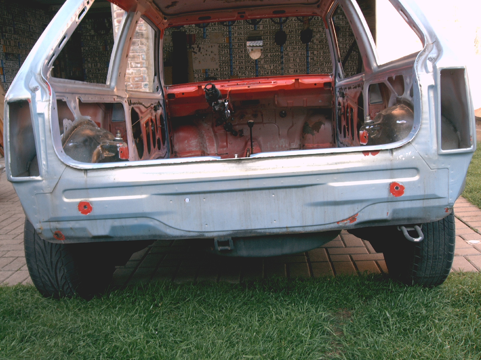

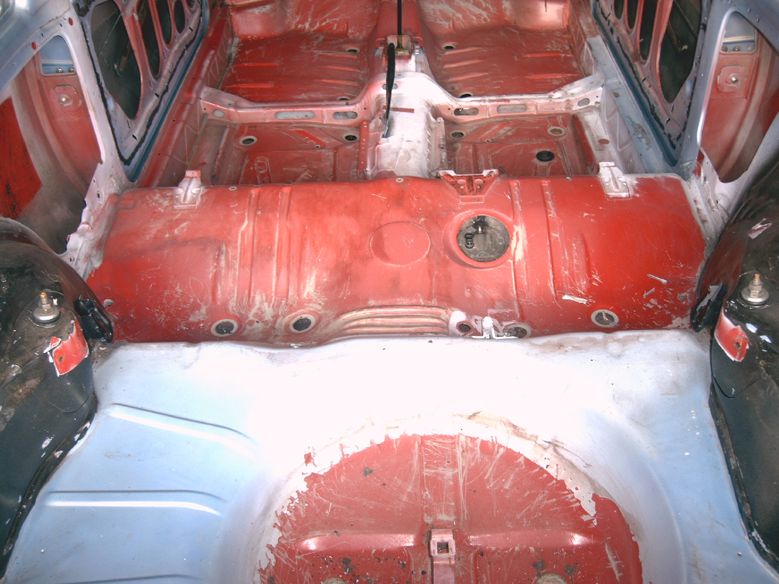

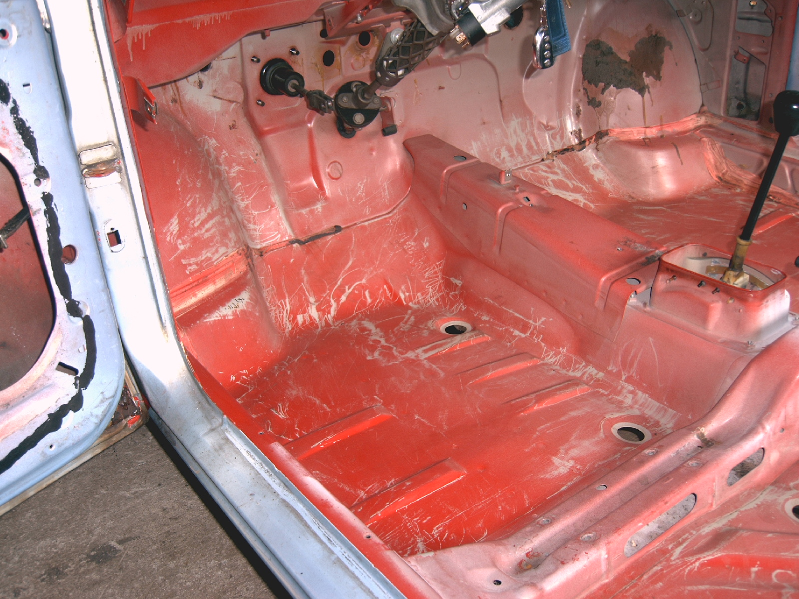

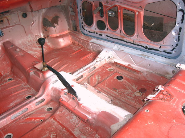

so hab schon mal alles raus gerissen,wird komplett clean gemacht und käfig rein :mrgreen:

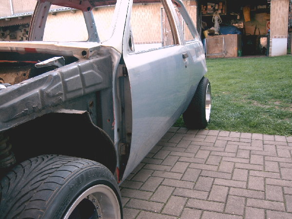

Hier sind mal noch ein paar von aussen,achso der corsa is bj 92
die felgen auf den bild sind 8x14 mit 195/45 die für vorne sind und hinten 9x14 aber mit 225/40 :dagegen: will lieber 215/40 oder grössere felgen..........

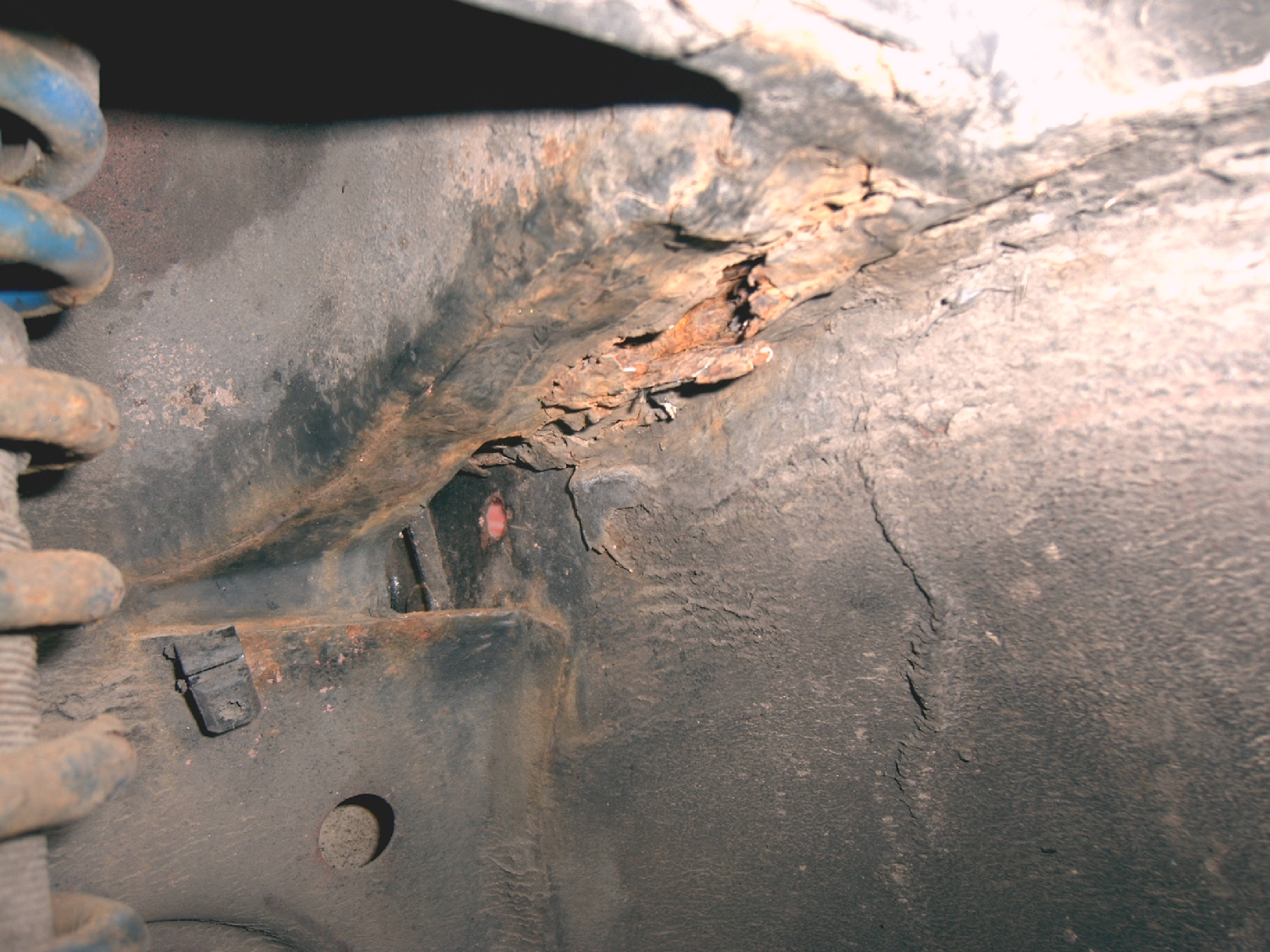

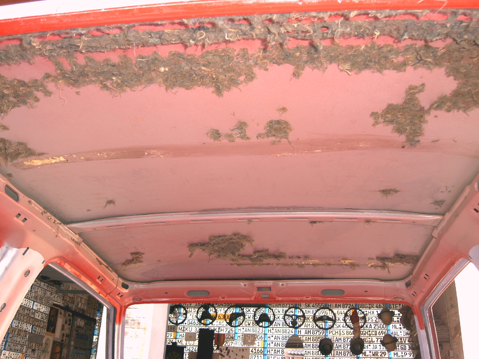

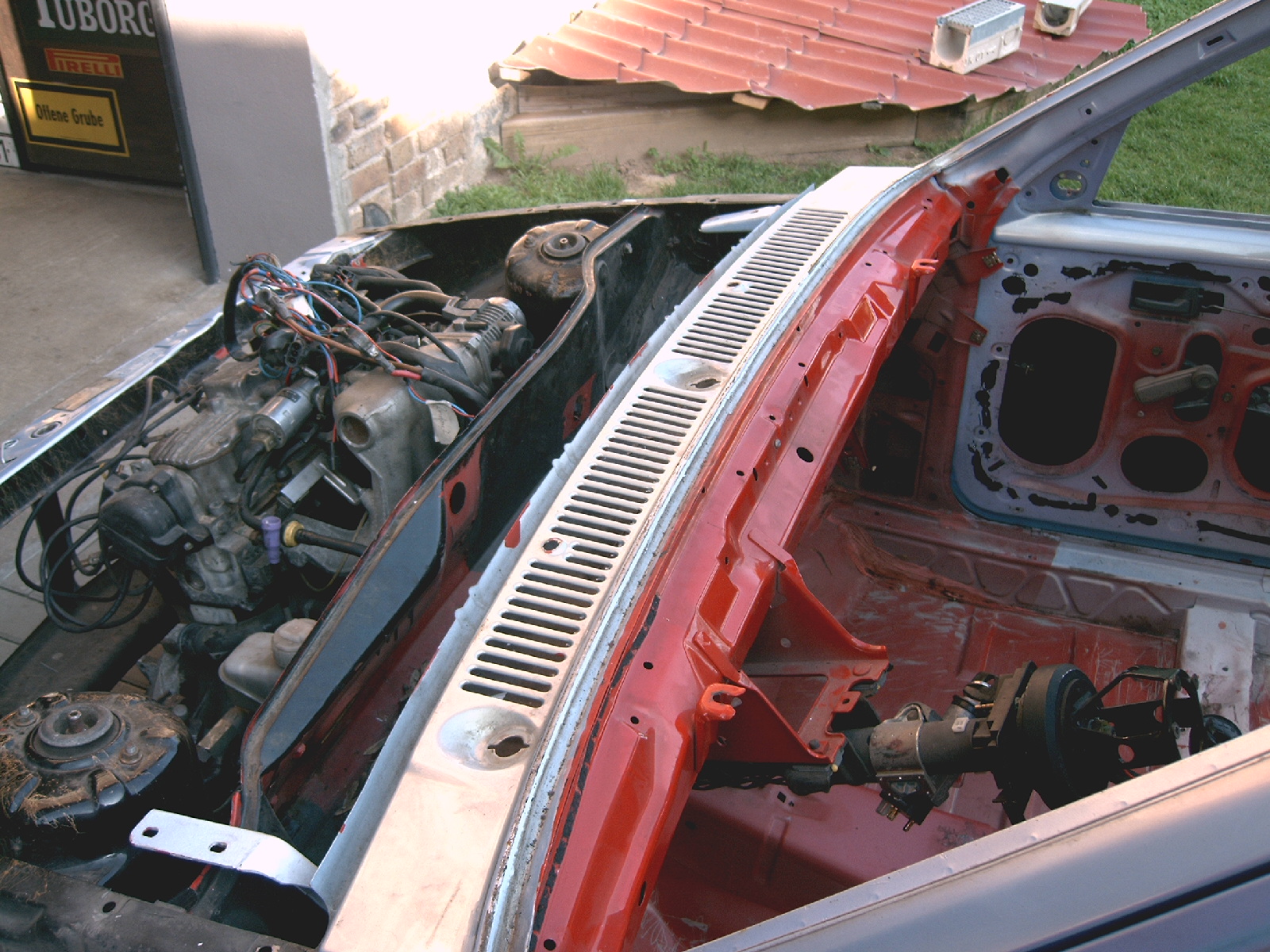

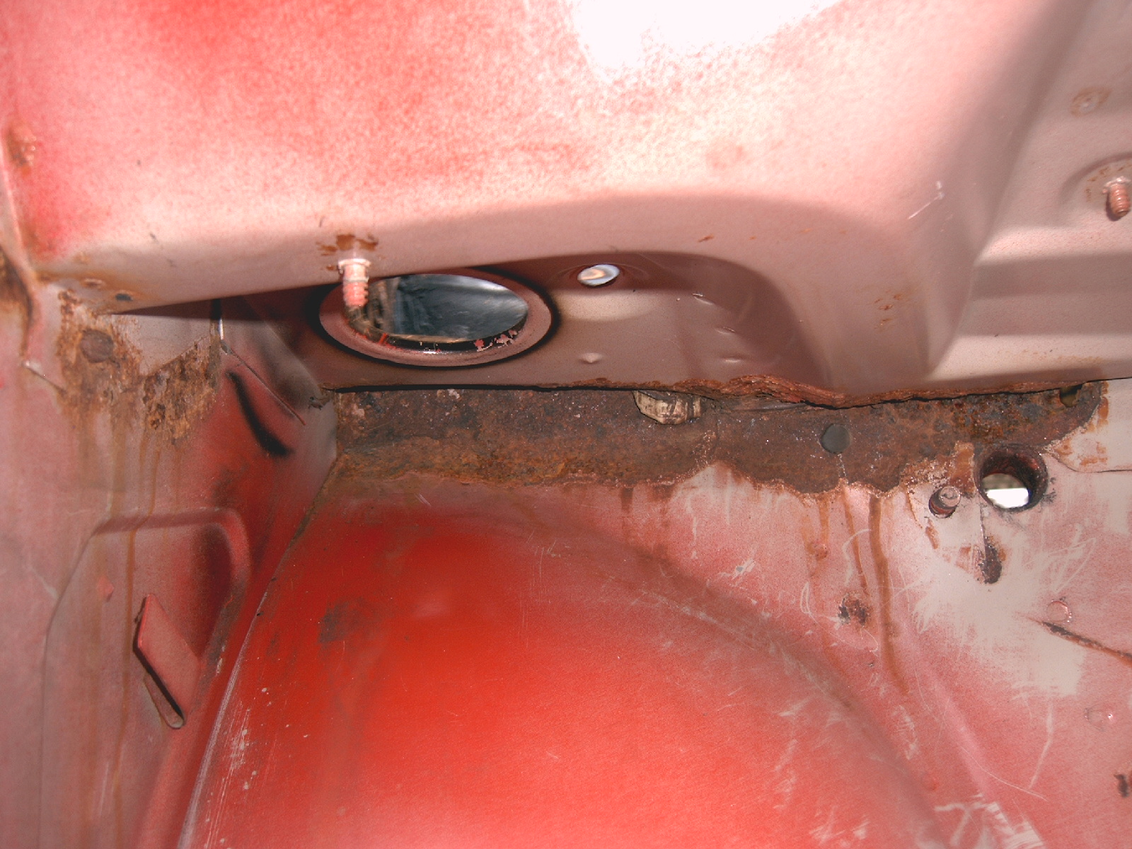

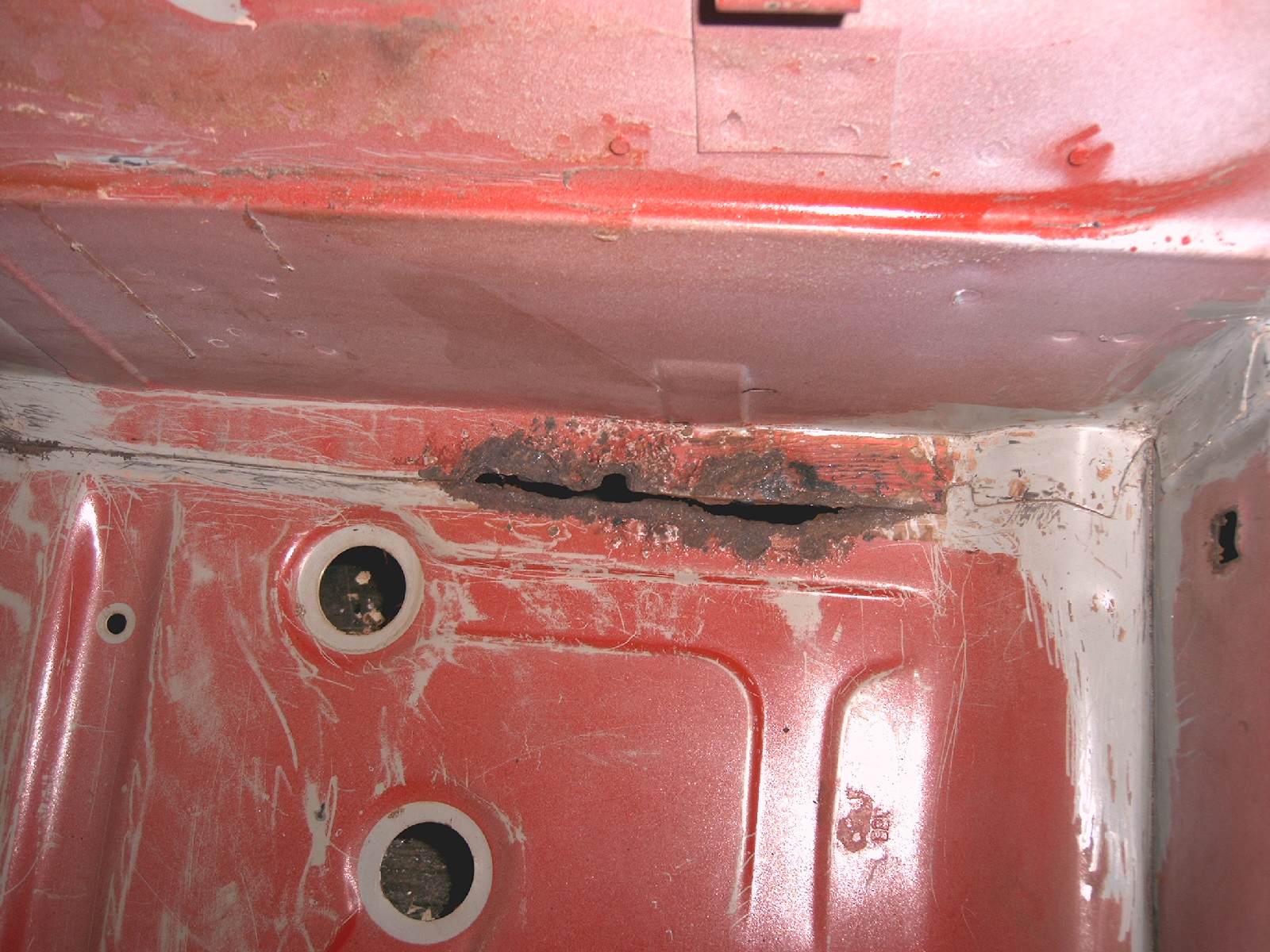

hier sind mal paar bilder vom rost den ich bisher gefunden hab :-(

ich würde dir direkt raten,das teil glasstrahlen zu lassen.
das geld solltest du investieren,wenn du schon so ein projekt angehst. :wink:
ansonsten wünsch ich dir viel glück beim projekt und viel durchhaltekraft.

Ja - Glas-, oder Sandstrahlen wär wirklich sinnvoll - Dann siehst richtig schön was alles geschweißt werden muss (alles wo Löcher sind *hehe*) Und am besten direkt nach dem Sandstrahlen und Schweißen zum Verzinker, oder schön mit Rostschutz usw behandeln.

Hab immer gute erfahrungen mit dem Mike Sanders Korrosionsschutzfett gemacht kostet zwar eon 4Kg Eimer 50 Euro aber es lohnt sich.
Kumpel hat das seit 4 Jahren in seinem Corsa (3Kg in allen Hohlräumen) und seit dem haben wir nie wieder was Rosten gesehen.

Danke für die tips!denk aber werd ihn selber schleifen also auch den unterboden und dann wird näturlich jede kleine roststelle bearbeitet oder ein neues blech eingeschweisst hab da ein künstler am schweissgerät an der hand mein bruder :mrgreen:
ausserdem machen wir lieber alles selber mit irgendwelchen firmen is das immer so ne sache,nur der lacke wird halt vom profi gemacht......
@DerKnochensturm:yo wenn das zeug wirklich so gut ist kann man sich das echt mal überlegen das zunehmen!

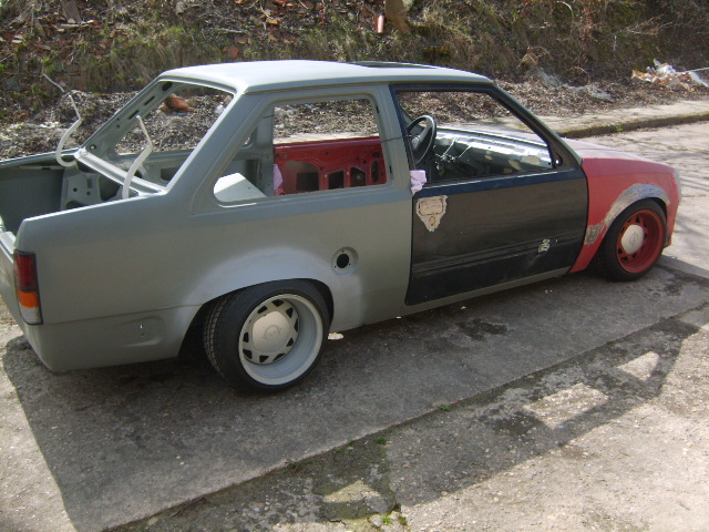

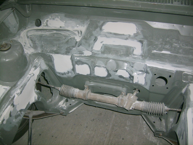

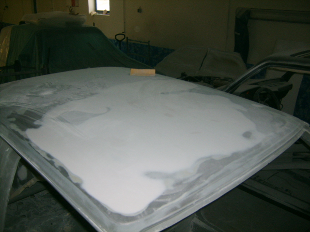

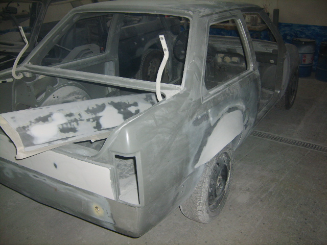

es geht weiter am TR..
die ersten umbau bilder sind in der galarie bei Torte zu sehen .aber jetzt hab ich ja den wagen übernommen.
er steht jetzt beim lackierer und wird fleißig gespachtelt grad..
nochmal ein bild zu erinnerung
