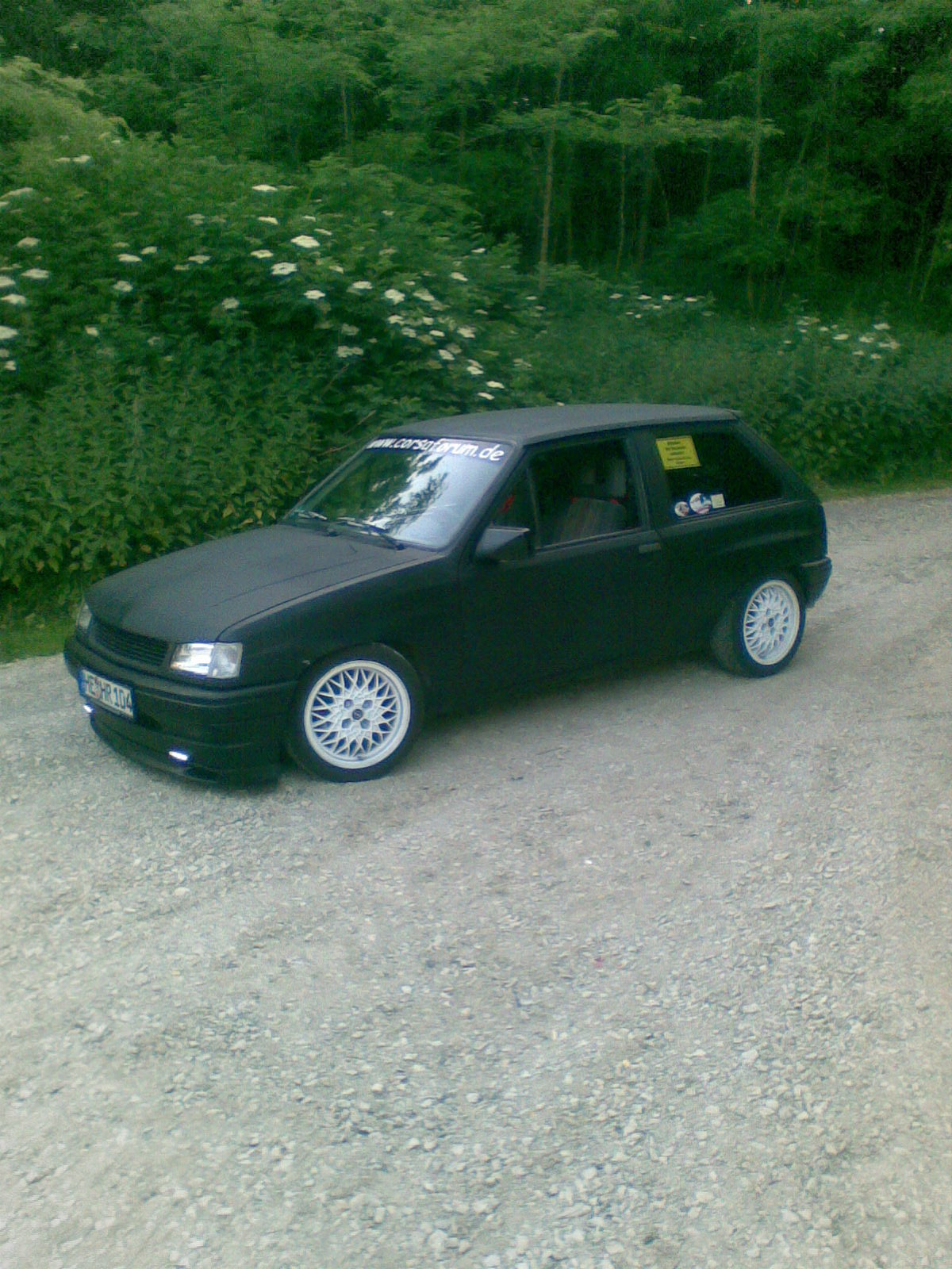

Re: BBS Alufelgen 7x15 H2 ET 23
Hi
Ich Hab Auch bbs Felgen bei mir Drauf (6j x 15 et 35 mit 195/45) und sie sind auch eingetragen (war ne einzelabnahme) mit Lenkrad hat mich das so um die 95 euro gekostet
Achja die Tacho abweichung liegt bei der größe bei 2 % also absolut im grünen berreich.
Es kann aber auch sein das du eventuell zum vw händler musst und dir da nen ausdruck zu holen von was für nen model die sind wegen der traglast u.s.w.
meine sind z.b. von nen Golf 2 GT special
um`s Bördeln wirste nicht rum kommen sonnst sieht`s eng aus Hinten und vorne wegen der rad abdeckung.
und zum thema Zentrier ringe : die hab ich mir selbst gedreht aus alu (ich weiß das alu nitt lange hällt aber was soll`s
sehen aber schick aus (sehe Bild)
Mfg Angus
