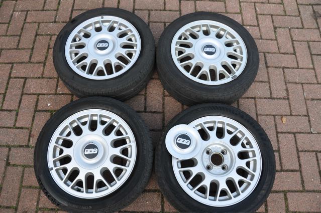

ich habe heute günstig von nen kollegen bbs felgen bekommen ( 195 /??? /15 ) einpresstife weis ich grade nicht nun meine frage
kann ich die bei mir eintragen lassen ohne zu bördeln ?
hier mal ein bild
http://data.motor-talk.de/data/gallerie ... -24820.jpg
hat vielleicht einer ein gutachten oder ein schein wo solche eingetragen sind ?
und ist so net und schickt mir davon ein pic damit ich es leichter habe bei TüV
DANKESCHÖÖÖNNNN !!!

Hmmm das Sind Doch Golf 3 alu Felgen
dann sind da Bestimmt 195/50 R15 Druff Also von der Größe Her is das kein Thema nur die ET50 macht mich ein wenig Skeptisch.
Natürlich muss die Freigängigkeit der Reifen in den Radhäusern Gegeben sein!!! da darf nix schleifen sonnst wird das nix.
ich Hatte Letztes jahr vom Golf 2 special alu Felgen druff und auch eingetragen .
War in meinen Fall ne Einzelabnahme (wird`s bei dir auch werden ) Auf jedenfall Brauchste dann noch Kugelbundschrauben (vw Standart) und vom Freundlichen VW Händler nen Edka Ausdruck wo drinn steht Auf Welchen Fahrzeug die Sind (wegen den Traglasten)
Ich hatte aber 195/45R15 auf einer 6j x 15 et 35 Bilder siehste in meiner Galerie Falls dich das Interessiert
Am Besten Fährste mal zum Lieben Tüv und erzählst den netten Man mal was du vor hast der kann dir das Genauer sagen ob das Geht und was ihm Wichtig is
PS : Kosten wird das so um die 40 bis 60 Euro (je nach Tüv Unterschiedlich)
mfg Angus

Sind BBS Jubi, sollten passen... Is ne Einzelabnahme und was du brauchst ist 0,5mm starken zentrierring sonst geht garnix.
Gruß Julian
