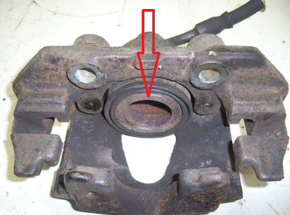

@CCSS hast du von den Kolben im Sattel ein Bild, damit ich weiss nach was ich schauen muss wenn ich dem Mechaniker zuschaue?

Im Anhang nen Corsa B Bremssattel mit dem per Pfeil markierten Kolben.

Okay: das Scheiben und Beläge dein Problem nicht einfach lösen, war klar. Interessant wäre zu wissen, ob die Werkstatt sich mal von der Leichtgängigkeit des Kolbens überzeugt hat.

Die Werkstatt selber soll checken, ob die Bremskolben leichtgängig sind und das Rad nach dem loslassen der Bremse SOFORT wieder frei läuft! Leichte Schleifgeräusche sind normal.

Der Kolben darf selbst bei größter Hitze nicht klemmen - wenn da natürlich schon Dreck drin hängt, kann ein Klemmer aber schonmal vorkommen.
