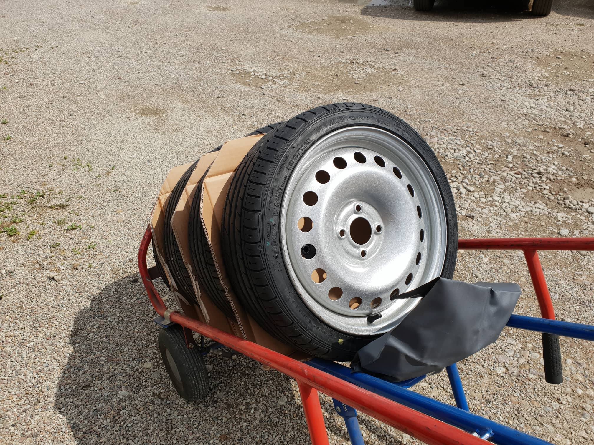

Die neuen Latschen sind feddig!
195/40er Falken auf 6,5J x 16Zoll Astra H Stahlfelgen
:driving:

Schaut, wie immer, alles super aus!!
Bin gespannt, wie er aussieht, wenn er wieder komplett zusammen ist. Aber bis dahin ist es noch ein langer Weg :poke:

Das schaut doch sehr gut aus, immer ein netter Bilderporn. :mrgreen:
Und danke Ralf für die Erklärung. Da bin ich froh, dass es bei mir (zumindest laut Vermessungsprotokoll) hingehauen hat.
