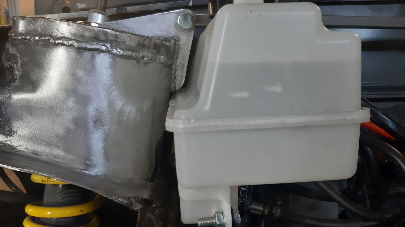

Die originalen Innenradläufe habe ich zwar grösstenteils als Referenz intakt gelassen jedoch mit zunehmendem Fortschritt machte es für mich keinen Sinn diese weiter zu verwenden. Der untere Befestigungspunkt für Kühlmittelausgleichbehälter konnte ich sicherlich auch anders lösen.
Somit entschloss ich mich die Innenradläufe bis zum Dom abzutrennen und Rohre sowie Blechstreifen für die Kotflügelaufnahme einzuschweissen.
Hier der Unterschied gut zu sehen zwischen komplett ausgetrennt und neu eingeschweisstem
Als Kühler- und Haubenhalter-Befestigung habe ich ein Halter entworfen welcher gleich beide Funktionen erfüllt. Dieser ist aus Carbon verstärktem Material gedruckt welches bis zu 130°c standhalten sollte.
Hier auch gut zu sehen meine neue Farbwahl für die Kabelführung.
Ich möchte dem Vorderbau einige farbliche Akzente geben welche dies etwas weniger grau-in-grau erscheinen lassen. Dementsprechend fand ich ein knalliges orange genau richtig für die Stromkabel.

Um das einschweissen der neuen Dome zu ermöglichen mussten die alten natürlich zuerst weichen. Was zwangläufig zu zwei massiven Löchern führte.
Das einschweissen gestaltete sich relativ einfach da ich mir zusätzlich eine Positionierungshilfe gedruckt habe welche mir das Leben etwas einfacher machte. Diese war so konzipiert dass ich diese einfach auf den rest des Doms Aufsetzen konnte und Position sowie Winkel der Dome problemlos prüfbar waren.
Das Endergebnis kann sich sehen lassen, wobei der für einen Corsa massive Nachlauf nun optisch sehr stark auffällt.

Passend dazu habe ich für den Wasser/Ethanol Tank einen Deckel Aufsatz kreiert welcher nun erläutert was genau in den Behälter gehört und in welchem Mischungsverhältnis.
Ich durfte zusätzlich feststellen dass das weisse 3D filament welches ich für die Schrift verwendete UV Aktiv ist.
Die Feststellung hat mich natürlich noch auf weitere Ideen gebracht welche später sicherlich noch an Bedeutung gewinnen werden... :bonk:

Hier nun doch noch der Hardware Teil :)
Aufgrund des Ersetzen der Domlageraufnahmen machte es wenig Sinn die bisherige Wiechers Domstrebe in irgend einer Form weiter zu verwenden. Auch optisch wollte ich etwas mehr Symmetrie und zudem einen Befestigungspunkt für einen Teil des Kabelbaums. Somit habe ich mit Hilfe des 3D scans eine neue Strebe mit Befestigungspunkte entworfen und dies in die Realität umgesetzt.
Die Form der Halterungen ist basierend auf dem Wasser/Ethanol-tank entstanden und macht somit im Eingebauten Zustand einen vernünftigen Eindruck.
Ich entschloss mich zusätzlich noch einen neuen Wasserkühler zu besorgen da der alte doch mittlerweile fast 30 Jahre alt ist und ich aufgrund der vielen verbogenen Kühlrippen dessen Wirkungsgrad in frage stelle. Hier jedoch bereits mit einem Schutz aus Karton versehen um die neuen Kühlrippen zu schützen.
Da ich dem Tank ein neues Aussehen verpasst habe und dieses etwas mehr Platz benötigte wurde es nötig den Tank ca 20mm nach hinten zu versetzen damit auch die Kühlerentlüftung noch Platz fand und nicht in Kontakt mit dem Tank kommt.
Hier zum Test alles assembliert.
Auf dem Bild ebenfalls ersichtlich ist die neue Lösung zum halten des Kühlwasserausgleichsbehälter. Da die originale Halterung des Behälters aufgrund des fehlenden Innenradlaufs wegfällt, habe ich eine Halterung gebaut welche dies neu am gewünschten Ort hält. Auch wenn nicht gewollt habe ich eher unabsichtlich eine Zusatzfunktion generiert welche das ein und ausbauen sehr graziös erscheinen lässt. :mrgreen:
